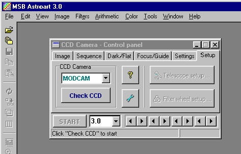

       Nach dem Programmstart über Werkzeuge > Plug-in-Befehle > das Menü CCD Kamera aufrufen.
       Beim autoguiding mit der Webcam unbedingt Modcam auswählen, andere Treiber laufen unter Win2000 und Win XP nicht.
       Check CCD klicken und es erscheint das "Modified Web Cams" Fenster. Hier sind folgende Einstellungen durch zuführen: Grab mode auf DDB, Parallel port ist normalerweise 378, "Overlay mode" und "Color download" sind aus. Außerdem muss hier der Phillips Treiber eingestellt werden. Der Phillips Treiber muss auf Automatik gestellt sein.
