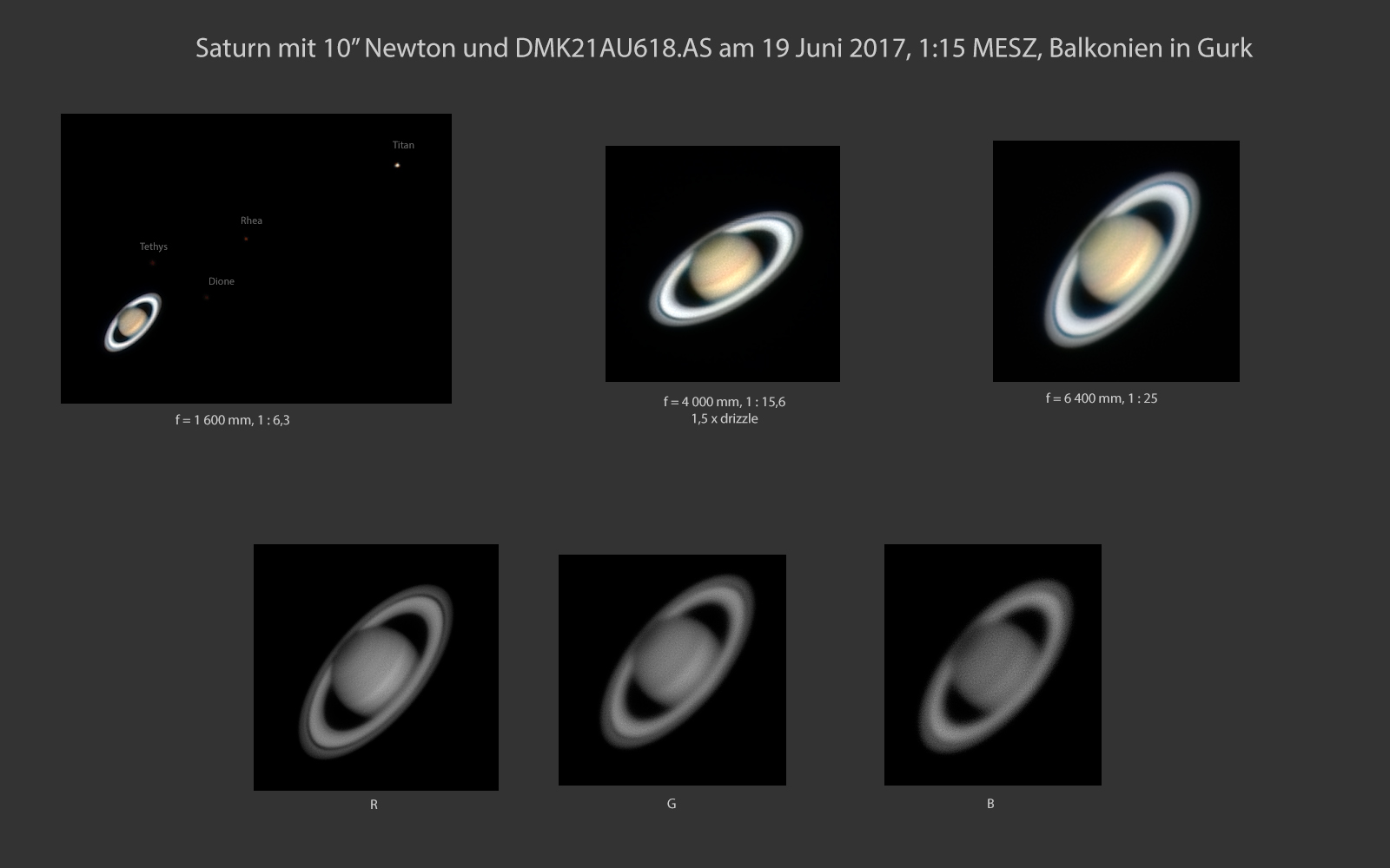

Beitrag von prokyon » 19.06.2017, 23:52
gestern wollte ich es mal wissen und bin recht lang aufgeblieben, um Saturn wenigstens einmal in dieser Opposition ernsthaft aufzunehmen. Das Seeing war angesichts des sehr tiefen Standes gar nicht mal so übel und die Durchsicht passte auch. Immerhin konnte ich 3 der schwächeren Monde erwischen.
Hmmm, wenn ich daran denk, wie alt ich sein werde, wenn Saturn wieder höher am Himmel steht, bin ich mit den Bildern zufrieden. :mrgreen:

Beitrag von steinplanet » 20.06.2017, 19:39
am Besten kommt Saturn für mich auf der 4m Aufnahme, aber die Übersicht mit den Monden ist auch sehr auch gut. Die 6,4 m bringen keinen deutlichen Detailgewinn mehr sind aber genauso gut wie das 4m Foto.
Hast du für das Übersichtsbild zwei unterschiedliche Belichtungsreihen kombiniert oder waren die Monde gleich so gut zu sehen?

@Willi
ja, sind zwei unterschiedliche Aufnahmen. Für die Monde musste ich schon deutlich länger belichten, außer Titan, der wär so auch mit dabei. Durch den tiefen Stand ist es doch recht schwierig, die schwachen Monde nachzuweisen.
Wenn ich die Aufnahmen genau analysiere, ist es schon so, dass die gut 6 m mehr an Details brachten. Das sieht man besser, wenn man die einzelnen Farbkanäle studiert.

Beitrag von Stefan_Lilge » 27.06.2017, 22:54
die Saturne sind super, so gut habe ich ihn nicht mal deutlich höher am Himmel hinbekommen.
Auch der Vergleich der unterschiedlichen Brennweiten ist spannend, die 6,4m scheinen tatsächlich noch einen gewissen Vorteil zu bringen.

Beitrag von christianhanke » 10.07.2017, 13:04
vielen Dank für den interessanten Vergleich. Wie hast du denn die Brennweitenvariation realisiert?
Barlow oder Okularprojektion?
Was ist denn der bessere Weg?

Beitrag von prokyon » 14.08.2017, 15:36
Danke Stefan und Christian!
Christian,
ich habe mit verschiedenen Barlow Linsen gearbeitet. Einmal die 2.5 x von TS und dann die 4 x Powermate und einmal nur fokal. Okularprojektion hab ich noch gar nie versucht.
