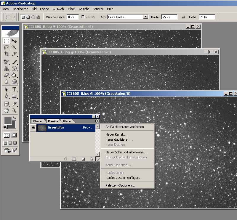

    | Für die Bearbeitung muss das
    Bild in seine 3 Farbkanäle zerlegt werden.Wenn man sich die einzelnen Farbkanäle anschaut, kann man schon erkennen,
    warum es im Summenbild diesen Blausaum gibt. Der blaue Kanal ist unscharf
    und die Sterne sind aufgebläht, während der grüne und rote Kanal ein schön
    scharfes Bild zeigen. Das Geheimnis des Tipps beruht darauf, das man nun den
    roten und grünen Farbkanal mit dem blauen vermischt und dadurch einen
    besseren blauen Kanal erzeugt.
    | Vorbereitung |
    | 1. Das Foto in Adobe laden und
    eine Kopie erstellen. Denn falls man sich einmal vertut, kann man immer
    wieder mit dem Ausgangsbild anfangen.2. Das Bild in die 3 RGB Kanäle (Rot, Grün, Blau) teilen.
    | 3. Den grünen Farbkanal
    auswählen und in den blauen Kanal kopieren.Tastenkombination: STRG-A (auswählen), STRG-C (kopieren), Bild ist in der
    Zwischenablage.
 Den blauen Kanal auswählen und mit STRG-V den grünen Kanal in den Blauen
    einfügen.
 4. In den Ebenen-Modus wechseln. Denn der grüne Kanal ist als neue Ebene im
    blauen Kanal enthalten.
 5. Mit dem Deckkraftregler die Deckkraft auf 50% Deckung einstellen
 6. Anschließend die beiden Kanäle auf eine Ebene reduzieren. STRG-E
 Damit sind der blaue Kanal mit 50% des grünen Kanals kombiniert.
    | 7. Die Schritte 3. bis 6. sind
    dann auch mit roten Kanal durch zuführen. Nach der Bearbeitung haben wir
    einen einen originalen roten und grünen Kanal und einen blauen Kanal in dem
    jeweils 50% des grünen und roten enthalten sind. Abschließend werden die 3
    Farbkanäle über "Kanäle zusammenfügen", wieder zu einem RGB-Bild
    zusammengefügt. |
