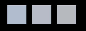

     Nun drückst du auf den Knopf unten rechts neben der Farbtemperatur. Ein neues Fenster öffnet sich in dem du drei verschieden graue Felder siehst.
     Du kannst nun das
    rechte oder linke Feld mehrfach anklicken, um die Farbtemperatur mehr in
    Richtung blau (linkes Feld) oder mehr Richtung rot (rechtes Feld) zu
    verschieben. Die richtige Einstellung hast du gefunden, wenn das linke Feld
    leicht bläulich, das rechte Feld leicht rötlich und das mittlere Feld ein
    neutrales Grau darstellen. Hier solltest du ein wenig rum probieren. Hast du
    das mittlere Feld in einem neutralen Grau ohne Farbstich eingestellt,
    drückst du auf dieses und das Programm kehrt auf die ursprüngliche Seite
    zurück. Beim Drücken auf die OK-Taste kannst und musst Du nun das Profil
    unter einem Namen speichern. Beim nächsten Start von Windows wird dieses
    Profil auch wieder geladen und du kannst mit den gerade eingestellten
