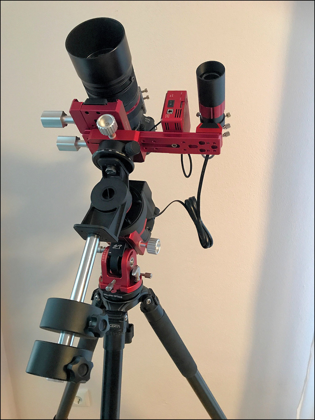

Re: Reisemontierungen ... aber welche?
Hi,
ich habe mir vor kurzem überzeugen lassen, dass der iOptron SkyGuider pro die richtige Montierung für ein RedCat 51 (Williams Optics, 250 mm, f4.9, 1.8 Kg) wäre. Allerdings bin ich noch unsicher ob die Montierung (iOptron) unstabil ist oder die Verbindungen dazu (ich nutze ein Gegengewicht und Kugelkopf).
Ich habe versucht mit 1 Min zu belichten und musste 3/4 der Aufnahmen entsorgen... und konnte nur das restliche viertel nutzen. Z.B. habe ich hier die Orionnebel über zwei Stunden belichtet und *nur* 25 Minuten nutzen können (siehe unten).
Ich habe als Test für 600 Sek belichtet und die Sterne sahen so wie unten aus...
Kann jemand raten ob ich weiter mit dem iOptron SkyGuider kämpfen soll oder ob ich auf etwas stabiler umsteigen soll?
CS und frohe Festtage,
Helder
Hallo Helder,
beim Orion Bild sehen die Sterne doch nicht schlecht aus.
Das sind aber wohl auch keine 600s Belichtungen.
Deine Sternbilder sehen "normal fürchterlich" aus, denn 600s ungeguidet schaffen nur die wenigsten Montierungen.
Dafür ist der Fotoguider ja auch überhapt nicht konstruiert.
Aber ob die dann besser laufen sei dahin gestellt.
Mit meiner EQ8 kann ich bis 200s ungeguidet fotografieren, aber auch nicht in jeder Teleskoplage. Darum guide ich lieber gleich.
Meine HEQ5 läuft super, bis 60s Belichtung wenn die Einnordung gut war.
Geguidet läuft sie super.
Ganz wichtig bei diesen Fotoguidern ist wohl, das die sehr gut ausbalanciert und gut eingenordet sind.
stabiler ist immer besser.oder ob ich auf etwas stabiler umsteigen soll?
kommt drauf an wie hoch deine Schmerzgrenze ist.ob ich weiter mit dem iOptron SkyGuider kämpfen soll
viele Grüße und allzeit ClearSky
Holger
Team astronomicum
Holger
Team astronomicum
Hallo Holger,
und der Andere klappte sowieso nicht so gut.
Ich habe versucht dem letzt nun den Guider mit eine DSLR und klein Obj anzuschließen und das Gewicht am Minimum zu halten. Die Sprünge waren trotzdem da. Ich werde das nochmal genau Abbilden und den Hersteller fragen.
Es gibt kunden die 300 Minuten aufnehmen und gleiche Setup nutzen...
Beste Grüsse,
Helder
vielen Dank für deinen Rat. Zum guiden habe ich alles dabei (Guidescope, Kamera und ASIAIR). Allerdings, fehlt mir bei der SkyGuider ein MotorHolger-Sassning hat geschrieben: ↑23.12.2019, 16:15kommt drauf an wie hoch deine Schmerzgrenze ist.ob ich weiter mit dem iOptron SkyGuider kämpfen soll![]()
Beste Grüsse,
Helder
Ach Ja,
ausbalancieren habe ich gemacht... fehlt nun ein bisschen Gewicht noch... Besorge ich mir bald.
Einnorden klappte mit ASIAIR bis <2" in einige Minuten.
Beste Grüsse,
Helder
Beste Grüsse,
Helder

Zur Tragfähigkeit selber, meinen 4f8 Apo mit EOS RP, Guidescope und Rohrschellen trägt die Montierung locker. Da schwingt nichts, da wackelt nichts und es gibt kein Spiel. Wenn man den Richtungstaster aus 500-fach Geschwindigkeit loslässt, steht die Montierung. Rein visuell hatte ich mein Mewlon 210 drauf, etwas Jupiter und Saturn. Bei 120fach nach Bewegungen/Schwenks, schwingt das in 2-3 Sekunden im Okular auf Null aus. Die Montierung trägt das mit einer Leichtigkeit, das ist mir schon unheimlich. Gegengewicht brauche ich nicht, ich achte nur etwas auf die Balance in DEC, aber ausbalancieren ist nicht notwendig und auch nicht möglich, da die Montierung keine Rutschkupplungen hat. Für die Fotografie muss ich mir fürs Mewlon noch was bzgl. Guiding überlegen, jetzt mache ich erstmal mit dem Apo weitere Gehversuche und freue mich auf schöne Bilder. Anbei FirstLight von M31, 11x90 sek plus 6x120 sek. und M33 mit 10x120sek. In DSS gestackt und in PS Tonwertkorrektur und Farbbalance. Nichts geschärft, keine Filter, keine Masken, kein Ausschuss. Es ging mir weniger um ein farbliches perfektes und top belichtetes Bild, sondern mehr wie gut die Nachführung ist und das Guiding und die Einstellungen dafür. Die Montierung wiegt 3,5kg und paßt in eine Kulturtasche und im Feld oder auf Reisen reicht zur Stromversorgung eine 12V Powerbank. SG Rainer
ich Stand aus anderen Gründen vor der gleichen Frage, welche leichte Montierung.
Ich habe eine Gartensternwarte mit fester Säule und muss das Equipment für jede Session immer neu auf und abbauen, was mit einer G11 stetig anstrengender wurde. Eine neue Montierung sollte so leicht wie möglich sein, aber mit ausreichend Tragkraft für ein 8 Zoll Cassegrain oder einen 4 Zoll Apo. Weiterhin Goto und fotografisch geeignet.
Ich habe mich für die Rainbowastro RST-135 entschieden, die seit Juli mein Eigen ist. Bevor es jetzt los gehen konnte, mußte erst noch der Säulen-Adapter umgebaut werden. Das ist nun alles geschehen und nach den ersten Trockenläufen konnte ich die Montierung am Himmel in Betrieb nehmen. Vorweg, alles aus Vollmaterial gearbeitet in top Qualität, da klappert nichts, da ist kein Spiel, mechanisch alles sehr solide und durchdacht, was sich für mich z.B. in Details zeigt, wie ein integrierter Adapteranschluß mit entsprechender Positionierungsnut für einen elektronischen Polsucher.
Ein elektronischer Polsucher ist für mich ein Muss, wenn immer wieder neu aufgebaut werden muss. Damit läßt sich die Montierung in weniger als 10 Minuten gut einnorden, die Feinverstellungen für RA und DEC sind leichtgängig, präzise und selbst mit 8kg Teleskoplast kein Problem. Die Montierung ist ebenfalls in weniger als 10 Minuten auf Alt-Azimutal umgebaut. Der Handcontroller unterstützt beide Modi, es muss nur der jeweilige Modus vorab ausgewählt werden. Die max. Fahrgeschwindigkeit ist 1500-fach, die ich für den Anfang auf 500-fach begrenzt habe. Bei 500-fach ist nur noch ein leises Surren zuhören, wenn man direkt daneben steht.
Die Montieung produziert ihr eigenes WLan, Verbindungen zu Skysafari oder zum Laptop sind in 2 Minuten hergestellt. Der Handcontroller muss dafür mit der Montierung verbunden sein, aber ist schon cool, die Montierung vom Handy aus zu steuern. Ins Goto muss ich mich noch reinfinden, was wie im Detail alles geht und funktioniert. Auch die Einbindung in ASCOM funktioniert einwandfrei, obwohl ich das für mich nicht brauche. Die Menüstruktur vom Handcontroller ist sehr übersichtlich und verständlich aufgebaut, in Englisch. Die üblichen Nachführgeschwindigkeiten sind alle verfügbar, auch Satelliten Es gibt vier jeweils frei definierbare Schwenkgeschwindigkeiten und entsprechende frei definierbare Rampen. In der Rückseite vom Handcontroller ist eine rote LED untergebracht, die sich ein/ausschalten läßt. Display ist dimmbar. Über einen USB Anschluss gehen Firmware-Updates und ebenfalls Verbindung zu z.B. CdC; funktioniert problemlos. Ich habe einen MGEN2, funktioniert ebenfalls problemlos.

Hallo Rainer
Völlig verrückt, was braucht man da noch eine andere Montierung
Wenn ich mir überlege was ich mit der EQ6 treibe, das müsste nicht sein

Hallo Rainer,
das Konzept der Montierung ist schon sehr interessant.
Wo hast du die Montierung denn käuflich erworben?

Hallo Rainer,
vielen Dank für den Bericht. Das ist ein faszinierendes Stück Technik. Die Bilder sehen auch perfekt nachgeführt aus.
Das ist dann tatsächlich eine "richtige" Montierung und nicht nur eine "Notlösung" wie etwa ein Star Adventurer o.ä.

als ich meinen ersten Bericht hier gepostet hatte, fehlten mir noch Erfahrungen mit dem Goto der RST135, die ich hier kurz nachreichen möchte. Goto ist simpel. Das Einnorden beginne ich immer aus der Homepostion RA270 DEC0 und kehre mit dem letzen Schritt des Grobeinnordens mit dem Polemaster immer dort hin zurück und mache noch das Feineinnorden. Dann suche ich mir aus dem Sternenkatalog den ersten Stern für das Alignment aus und fahre ihn mit Goto an; zumeist ist er dann schon fast mittig im Sucher; kurze manuelle Korrektur im Sucher, bestätigen und nächsten Stern aussuchen etc. In diesem Fall war es ein Dreistern-Alignment in der Reihenfolge Deneb-Vega-Altair. Erstes Objekt mit Goto sollte eigentlich IC1396 sein, was ich dann aber nach 3 Frames wegen Schleierwolken abgebrochen hatte. Von dort zu M33 mittels Goto mit 15x240 sek. und dann aus dieser Position zu NGC6960 (nur ein Testframe 240 sek für die Position). Das M33 Ergebnis erspare ich mir, Seeing und Transparenz waren nicht so doll. Was das Guiding mit dem MGEN betrifft, kein Ausschuss. Die beiden Rohframes sind so ohne weitere Positionskorrektur entstanden.
Schöne Grüße
Rainer

Hallo Allerseits,
zwischenzeitlich konnte ich auch mein Mewlon 210 mit der RST135 für die Fotografie ans laufen kriegen. Der Mewlon Sucher ist mittels Adapter nun auch für die MGEN2 Kamera als Guidescope nutzbar. Einzelframe ohne Nachbearbeitung mit EOS RP, Mewlon mit Takahashi 0,8 Reducer, 180sek. Es ging an dem Abend ein doch merklicher Wind. Ich hatte 10 Frames gemacht, kein Ausschuss. Hier ging es mir auch erstmal darum, die Nachführgenauigkeit zu testen. Ich bin zufrieden.
Schöne Grüße
Rainer

Hallo Rainer
Freut mich das dein kleiner Würfel das gut macht.
Kann man leider nicht sehen was der Mgen machen musste oder es gar ohne gegangen wäre
Aber für sehr lange Belichtungszeit braucht es wohl guiden, der Mgen ist ja auch kein großes Mehrgepäck.

Hallo Frank,
die Frage nach dem MGEN stelle ich mir nicht, der ist obligatorisch. Es ist ein sehr mobiles Setup, dass ich nicht immer wieder exakt scheinere. Genau, was will man mehr, als eine 3,5 kg Montierung die in eine Kulturtasche paßt und die gute 9,5kg Teleskopgewicht mit 2000mm Brennweite so nachführt.
Gruß Rainer
Gruß Rainer

Hallo Rainer,
vielen Dank für das Update. Mobiler kann man größere Teleskope sicherlich nicht betreiben.

Hallo Horst
Ist ja schick, eigentlich nicht allzu klein, bei der Größe vermisse ich irgendwie guidemöglichkeit in Dec.
Sind wohl alles keine Wunder der Feinmechanik.
Irgendwie der Schwerpunkt sehr hoch über RA, deswegen viel Gegengewicht

Hallo Frank,
Sind nur 4 kg oben, sieht schwerer aus als es ist und durch die Quermontage nah an der RA Achse. DEC Guiding und Goto hatte ich schon alles. Aus guten Grund diesmal ohne. Hab ich auf meiner Montierungsseite beschrieben.
