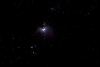

| Gerade der Orionnebel erfordert bei der Fotografie eine spezielle Behandlung, die schon bei den Aufnahmen anfängt. Anders als zum Beispiel bei Galaxien, wo man möglichst viele langbelichtete Aufnahmen zusammen setzt, würde das beim Orionnebel nicht zu dem gewünschten Ergebnis führen. Um alle Regionen des Orionnebels möglichst detailliert abzulichten sind mindestens 3 verschieden lang belichtete Aufnahmeserien notwendig, besser wären sogar 4. Die 1. Serie sollte, je nach Öffnungsverhältnis und ISO-Einstellung, nur 10 bis 20 sec. belichtet werden, so dass das Trapez gut sichtbar ist. Bei der 2. Serie sollte das Trapez schon leicht überbelichtet sein, so das die Trapezsterne nicht mehr einzeln aufgelöst werden, aber die Nebelgebiete um das Trapez gut sichtbar sind. Die Aufnahmezeiten dürften hier bei ca. 30 bis 60 sec. liegen. Die 3. Serie sollte dann so lang belichtet sein, das die Schwingen des Orionnebels gut ausbelichtet sind. Die Aufnahmezeiten sollten bei ca. 4 bis 6 min liegen. Die 4. Serie sollte dann solang belichtet sein, das auch die Bucht unterhalb der Schwingen gut sichtbar ist. Die von mir vorgeschlagenen Belichtungszeiten beziehen sich natürlich auf das Fotografieren mit der Canon 300D bzw. der 10D.
 Für das hier vorgestelltem Tutorial hat mir Dr. Edmund Georgii 3 Aufnahmeserien mit den Belichtungszeiten 25 sec., 45 sec. und 240 sec. aufgenommen mit einem 160 f/3,3 Takahashi Epislon, zur Verfügung gestellt. Von jeder Aufnahmesequenz wurden 10 Bilder im Canon CRW Format aufgenommen. Leider konnten nicht immer alle Bilder verwendet werden, denn die unvermeidlichen Satellitenspuren sind auch in Le Brignon/Haute-Loire nicht zuvermeiden. | ||||
| Der erste Bearbeitungsschritt ist das Konvertieren der Canon CRW Dateien in das 16 bit TIFF Format. Das Konvertieren mache ich mit Adobe Photoshop CS. In diesem Beispiel wurde im Konverter keine Bildbearbeitung durchgeführt, die Bilder wurden mit den Kameraeinstellungen umgewandelt. Im nächsten Schritt werden die unbearbeiteten Rohbilder der 3 Bilderserien in Registar in die Summenrohbilder der verschiedenen Belichtungszeiten gestackt. Dieser Bearbeitungsschritt wird noch mit den Bildern in der höchsten Auflösung durchgeführt. Das ist zwar sehr zeitaufwend und zwingt den Rechner ganz gewaltig in die Knie, aber dafür hat man hinterher 3 Rohbilder, mit allen Bildinformationen, mit denen man immer wieder neue Versuche der EBV starten kann. | ||||
| Rohbild 25s
