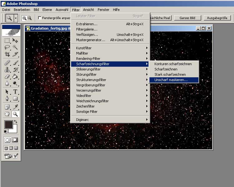

    | Ausgangspunkt für die "Echte Unscharfe
    Maske" ist wieder das Bild welches unter Ausarbeiten bearbeitet wurde. Bei
    der "Echten USM" geht es darum noch verbliebene Bildfehler mit einer
    Invertierten und Unscharfen Kopie des Originalbildes die Bildfehler zu
    entfernen. Im 1. Bearbeitungsschritt wird das
    Bild noch mal leicht geschärft mit der Funktion "unscharf maskieren" |
