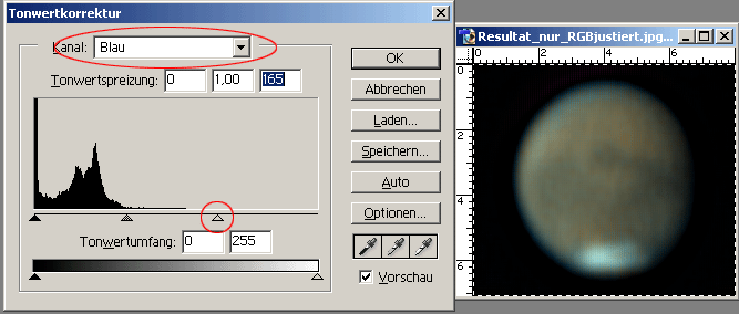

    Zunächst sollte das Bild etwas gelbstichig aussehen, weil der neue Blaukanal
    noch etwas zu schwach ist. Jetzt öffnet man die "Tonwertkorrektur" (STRG-L)
    und wählt als Kanal den Blaukanal. Dann schiebt man den rechten
    Schieberegler (siehe Markierung im unteren Bild) so weit nach links bis das
    Bild annähernd den richtigen Farbton hat.
  Sollten die Farben noch nicht ganz passen kann man noch die anderen
    Farbkanäle mit der Tonwertkorrektur anpassen, hier ist etwas experimentieren
    gefragt. (Auch ruhig mal den mittleren Schieberegler ausprobieren.. :-)
 Beim letzen Bild wurde lediglich noch in der Tonwertkorrektur für den
    Rotkanal der rechte Schieberegler leicht nach links justiert, also der
    Rotkanal wurde etwas aufgehellt.
